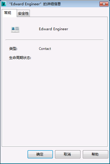

查看自定义对象特性
对于自定义对象,可用的特性有图标、实例名称、自定义对象类型和生命周期状态。
请按照以下步骤查看自定义对象实例的特性。
在 Vault 中的自定义对象实例上单击鼠标右键。
选择“属性”。
在“特性”对话框中,选择“常规”选项卡以查看该实例的常规特性。
选择“安全性”选项卡以查看分配给该实例的角色和权限。
注:
有关在自定义对象定义或自定义对象实例上修改安全性的详细信息,请参见
编辑和替代自定义对象安全性
