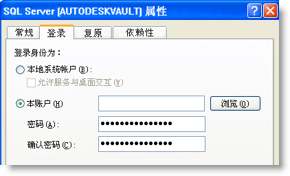

  1. 在“控制面板”的“管理工具”中,双击“服务”图标。
  2. 双击“SQL Server (Autodeskvault)”服务,然后选择“登录”选项卡。
  3. 选择“该帐户”单选按钮,然后输入 Domain_Name\Domain_account 形式的域帐户(使用正确密码)。
    注: 如果更改该服务的登录凭据,系统将提示您重新启动 MS SQL Server 服务。请执行此操作以使更改生效。此外,请确保客户端未使用 Autodesk Vault 服务器,然后再重新启动 SQL Server。
  4. 请确认指定的帐户具有您备份至的共享区的写入权限。
