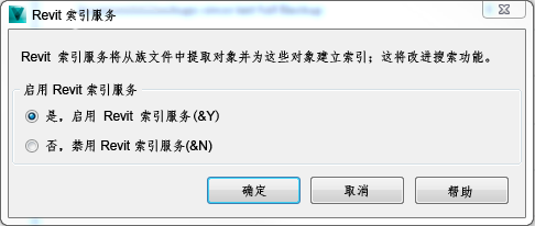

  3. 在“Revit 索引服务”对话框中,选择“是,启用 Revit 索引服务”
  4. 单击“确定”保存选择。
