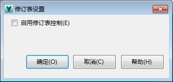

  1. 单击“工具” > “管理” > “Vault 设置”
  2. 在“Vault 设置”对话框中,选择“行为”选项卡并单击“修订表”
    注: 您也可以通过在 Vault 功能区上选择“Vault 选项”并单击“配置修订表”旁边的“设置”按钮从附加模块中访问此对话框。
  3. 在“修订表设置”对话框上,选中“启用修订表”复选框以在 Vault 中启用 Vault 修订表功能。
    此复选框处于选中状态时,将会显示“修订表设置”的完整视图,从中可以配置数据在修订表中的显示方式。
