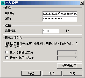

您可以在 Autodesk Vault Filer Server Console 的“高级设置”对话框中配置更多服务器设置,例如模拟帐户、超时阈值以及要保留的控制台和服务器日志的数量。
访问高级服务器设置
  1. 单击“工具”“管理”。
  2. 在“设置”对话框中,单击“高级配置设置”按钮。
模拟
  1. 输入登录帐户的用户名。
  2. 输入该用户帐户的密码。输入的用户名和密码必须是预先存在的本地 Microsoft Windows 用户或域用户。
连接
日志文件配置
您可以配置在 Vault 服务器上保留的控制台、服务器和电子邮件日志的数量。日志数量的最小值为 6,该值也是默认值。每个类型的日志数量最大值为 99。
重设默认值
若要使“高级设置”对话框上的值返回到默认值,请单击“重设默认值”
