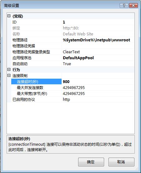

  2. 双击“Internet 信息服务(IIS)管理器”。
  3. 在“互联网信息服务”对话框中,展开本地计算机 ►“站点”,然后单击“默认网站”。
  4. 在“管理网站”部分中,单击“高级设置”。
  5. 在“高级设置”对话框中,展开“限制”。
  6. 将“超时”值更改为 900,然后单击“确定”。

  3. 在“管理网站”部分中,单击“高级设置”。
  4. 在“高级设置”对话框中,展开“连接限制”。
  5. 将“超时”值更改为 900,然后单击“确定”。

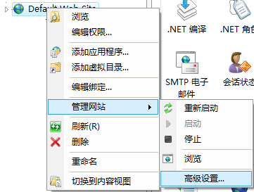

  4. 在“Internet 信息服务”对话框中,展开本地计算机 ►“网站”,然后在“默认网站”上单击鼠标右键,并选择“编辑绑定”>“管理网站”>“高级设置”。
  5. 展开“连接限制”,将“超时”的值更改为 900,然后单击“确定”。
