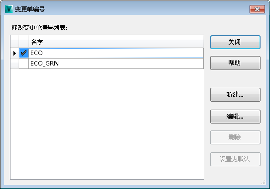

  3. 在“变更单编号”区域中,单击“定义”。
    此时将打开“变更单编号”对话框。
  4. 从列表中选择一种编号规则。
  5. 单击“删除”。
    注: 您不能删除系统默认编号规则 ECO。
