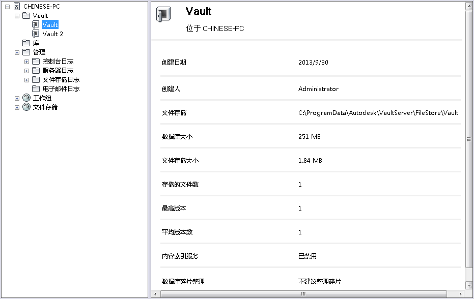

特定 Vault 概要
在 ADMS Console 导航窗格中,从“Vault”文件夹中选择一个 Vault。
将显示选定 Vault 的概要。统计信息包括:
Vault 的创建日期
创建 Vault 的帐户名称
用来创建 Vault 的 Autodesk Vault Server 版本
文件存储的位置
文件存储中的文件数
Vault 数据库占用的总空间量
文件存储占用的空间量
任何一个文件的最大版本数
Vault 中所有文件的平均版本数
根据建议来确定是否整理数据库碎片
