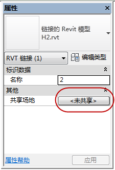

  1. 选择最近添加的链接。
    将显示链接的特性。

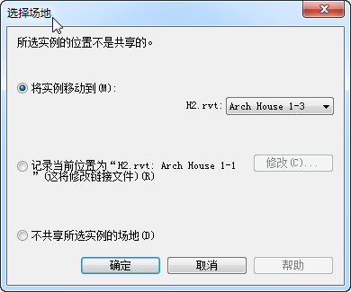

  2. 单击“共享场地”特性旁边的“未共享”来启动“选择场地”对话框。
  3. 在“选择场地”对话框中,选择“将实例移动到”单选按钮,然后选择链接当前所在的定位名称(例如,拱形房屋 1 3)。
  4. 单击“确定”。
