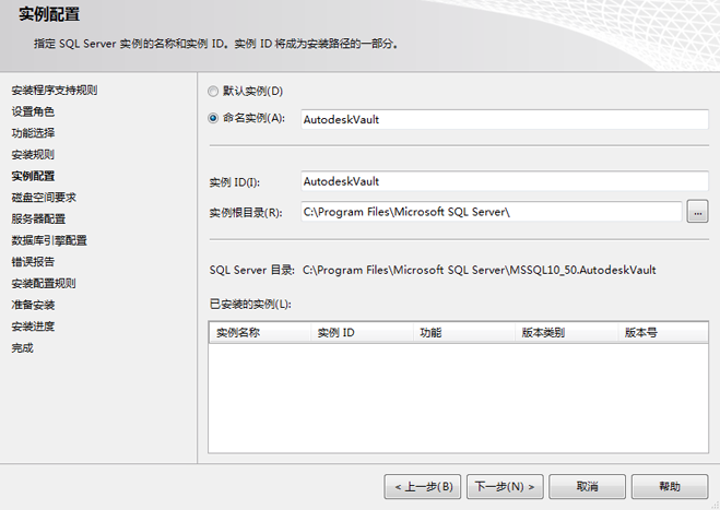

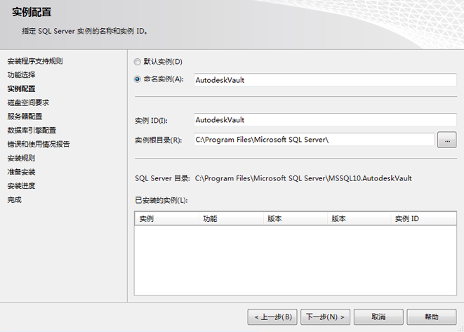

  4. 在“实例配置”窗口中,选择“命名实例”并输入名称 AutodeskVault。
    注: 如果您不以此实例名称安装 SQL,Autodesk Vault Server 安装会使用 Microsoft SQL Express 2008 SP2 创建自己的名为 AutodeskVault 的 SQL Server 实例。它不识别任何名称不是 AutodeskVault 的 SQL 实例。

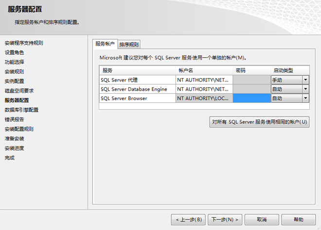

  5. 在“服务器配置”窗口中,选择“服务帐户”选项卡。
    • 为 SQL Server 数据库引擎指定帐户 NT AUTHORITY\NETWORK SERVICE。也可以使用本地系统帐户。如果您计划执行备份和恢复到远程位置,请指定域用户帐户。将“启动类型”设置为“自动”。

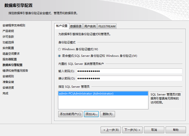

  6. 在“数据库引擎配置”窗口中,选择“帐户设置”选项卡。a. 选择“混合模式”验证,并设定 SA 密码。默认安装过程中使用的默认 SA 帐户是 AutodeskVault@26200。添加本地管理员帐户(或所需的帐户)作为 SQL Server 管理员。登录 SQL Server 时,只有在此对话框中输入的 Windows 用户具有完整权限。所有其他 Windows 登录帐户均被视为来宾帐户。
    注: 如果使用不同的 SA 密码,请使用“我的 SA 凭据选项”部分中的“使用我的 SA 凭据”选项。

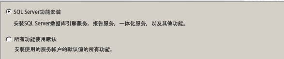

  3. 在设置角色期间,选择“SQL Server 功能安装”。

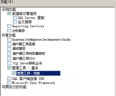

  4. 选择数据库引擎服务和该环境所需的任何其他角色。联网的工作组环境中需要 SQL Server 复制,推荐使用“管理工具”。请注意,SQL Express 版本中只能使用“管理工具 - 基本”。
  5. 在“实例配置”窗口中,选择“命名实例”并输入名称 AutodeskVault。

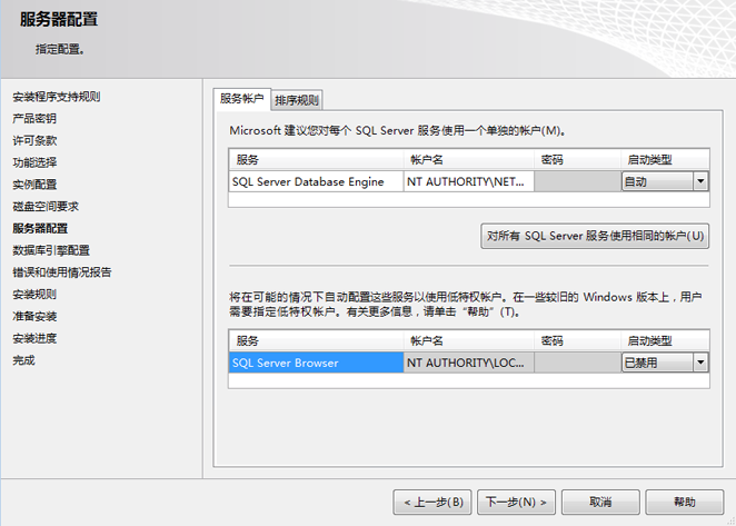

  6. 在“服务器配置”窗口中,选择“服务帐户”选项卡。
  7. 在“数据库引擎配置”窗口中,选择“帐户设置”选项卡。
    • 选择“混合模式”验证,并设定 SA 密码。默认安装过程中使用的默认 SA 密码是 AutodeskVault@26200。
    • 添加本地管理员帐户(或所需的帐户)作为 SQL Server 管理员。登录 SQL Server 时,只有在此对话框中输入的 Windows 用户具有完整权限。所有其他 Windows 登录帐户均被视为来宾。
    注: 如果使用不同的 SA 密码,请使用“我的 SA 凭据”选项。

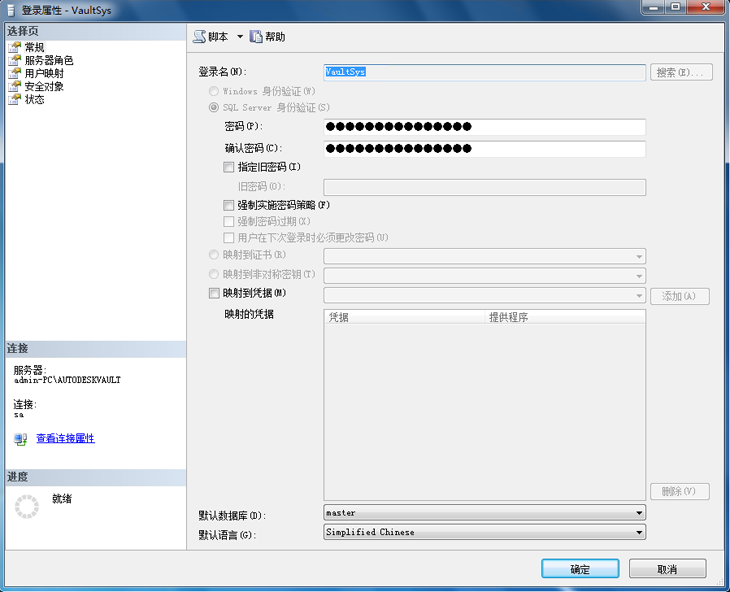

如果您不具有域密码策略,可以跳过这部分。如果您的域配置了密码策略,请使用符合该策略的密码。安装完成后,将 sa 密码重置为 AutodeskVault@26200,并取消选中“强制实施密码策略”复选框。还需要创建名为 VaultSys 的 SQL 登录帐户。
创建 SQL 登录帐户
  1. 打开 Microsoft SQL Server Management Studio。
  2. 展开“安全”->“登录”文件夹。
  3. 在“登录”文件夹上单击鼠标右键,然后选择“新建登录名”。
  4. 键入 VaultSys 作为登录名。
  5. 选择“SQL Server 身份验证”。
  6. 键入 SuperMan769400006! 作为密码。
  7. 取消选中“强制实施密码策略”复选框。
  8. 选择“服务器角色”页面。
  9. 选中以下角色旁边的复选框:
    • dbcreator
    • processadmin
    • setupadmin
  10. 单击“确定”创建帐户。

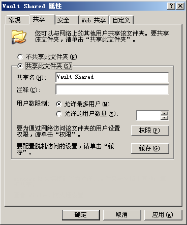

  1. 选择一个网络位置并创建一个文件夹。
  2. 在新文件夹上单击鼠标右键,然后选择“共享和安全”。
  3. 在“属性”对话框中,单击“共享该文件夹”。
  4. 输入共享文件夹的名称。
  5. 在“注释”字段中,输入 Autodesk Vault 的共享网络文件夹。
  6. 单击“权限”。
  7. 在“权限”对话框中,单击“添加”。 添加用户帐户(当前运行 ADMS 所使用的帐户)。默认情况下,此帐户是名为 Autodesk Vault 的 ADMS 服务器上的本地管理员帐户。
  8. 添加 Windows 帐户(当前运行 SQL Server 服务的帐户)。默认设置为“网络服务”。
  9. 为这两个帐户指定“完全控制”。
  10. 在“权限”对话框中,单击“确定”。
