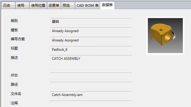

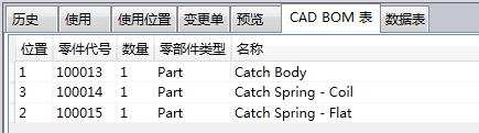

在安装 Data Standard(CAD-BOM 表和数据表)后,默认情况下,在 Vault Client 和 Vault Office Client 中会显示两个新选项卡。
这两个选项卡可以更改,或者可以根据管理员设计体验的方式添加更多选项卡。
CAD-BOM 表预览
数据表预览
