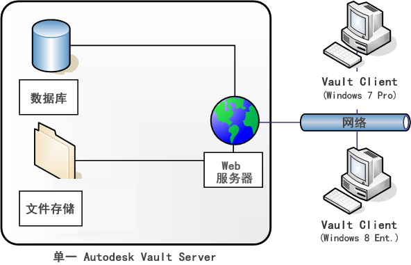

Vault 服务器
Vault 服务器有三个主要组件:Web 服务器、数据库和文件存储。下图介绍了各个组件的基本配置。
数据库服务器
数据库服务器可跟踪数据之间的各种关系。其类似于图书馆的卡片目录,其中包含了要从那里查找相关信息的索引和指针。默认情况下,Autodesk Data Management Server 会安装 Microsoft® SQL Server 2008 Express。安装 Autodesk Data Management Server 组件后,可以随时升级 Microsoft SQL Server 2008 SP2 Express。
有关详细信息,请参见 Vault 要求升级 Autodesk Vault
文件存储
文件存储和数据库服务器相互配合使用。数据库提供了有关文件位置的索引信息。文件存储是服务器上存放文件的安全位置。
注: 切勿在文件存储中直接移动、删除或编辑文件。使用 Autodesk Data Management Server Console 管理文件存储。

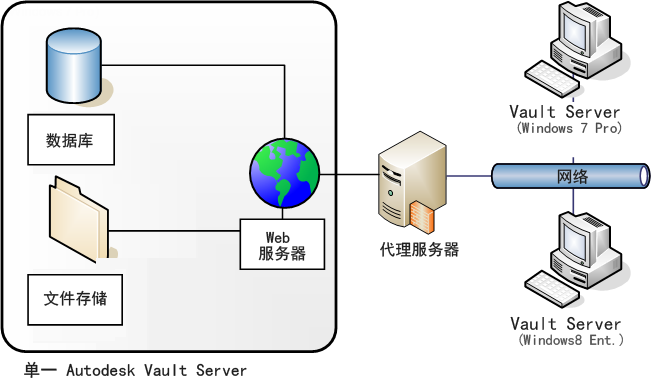

代理服务器
代理服务器将客户端计算机的请求转发给其他服务器。某些网络会强制所有客户端计算机使用代理服务器处理全部 Web 服务请求。
如果您的网络使用代理服务器,您可以将其配置为使用主机名或绕过您的主机客户端的代理服务器。
注: 有关配置代理服务器的详细信息,请参见配置 Vault 以使用代理服务器
