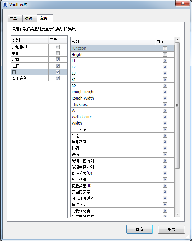

    您可以通过在“Vault 选项”对话框的“搜索”选项卡上配置设置,来控制在“加载族”对话框的左侧搜索窗格中显示哪些类别和参数。例如,您可以确定为“门”类别显示什么类型的参数,以及是否要将“栏杆”和“详图索引”标头显示为类别。

    1. 在 Vault 附加模块功能区中单击“选项”。
    2. 在“Vault 选项”对话框中选择“搜索”选项卡。
      此时将显示 Vault 中所有编入索引的类别的列表。
    3. 对于您希望显示在族搜索中的所有类别,请选中该复选框。
      默认情况下,将选中所有类别。
    4. 选择类别以修改其参数。
    5. 选中您希望在搜索此类别时显示在“参数”列表中的各个参数所对应的复选框。
    6. 单击“确定”保存更改。
