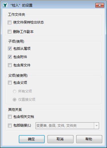

该“设置”功能使您可以配置关系、附件和提取配置。可在执行特定 Vault 操作(例如“检入”、“更改状态”和“打包”)期间显示的对话框上访问该“设置”功能。
注: “设置”对话框中的可用选项取决于正在执行的 Vault 操作。
“检入”关系设置示例
关系选项
指定在 Vault 操作中是仅包括文件的子项、文件的父项还是所有相关文件。Vault Professional 用户还可以确定是否包括链接对象。
- 选中“包括从属项”复选框以将 Vault 操作应用于所选文件从属的所有文件。
- 选中“包含附件”复选框以将 Vault 操作应用于附着到所选文件的所有文件。
- 选中“包含库文件”复选框以包含库文件夹中的所有父/子文件。必须启用“包括从属项”或“包含附件”复选框才能使用此参数。
- 选择“包含父项”复选框将 Vault 操作应用于所有从属于所选文件的文件。选中“仅直接父项”以仅包含从属于一个级别内的选定文件。
- 选中“包含相关文档”复选框以将 Vault 操作应用于专门指定的文件,例如 IPN 和 IDW 文件。如果启用了“包括从属项”或“包含父项”复选框,则 Vault 操作将分别应用于与从属文件或父文件相关的文件。
- 选择“包括链接”选项可在检入操作中包括链接的文件或与链接对象关联的文件。从“包括链接”下拉列表选择要包括哪些类型的链接对象。
与链接对象相关联的数据不包含在选择集中。有关详细信息,请参见项目链接。
DWF 附件选项
- 启用“创建 DWF 附件”复选框,为要添加或检入到 Vault 的设计创建和附着 .dwf 文件。默认情况下此选项为开。
- 启用“应用到所有文件”复选框,为所有要添加或检入 Vault 的文件创建 .dwf 附件。必须启用此选项才能为子文件创建 .dwf 文件。
