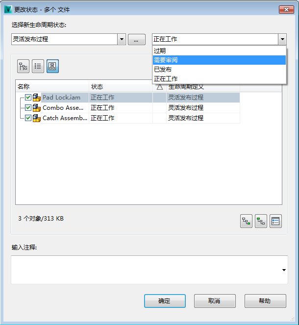

有关详细信息,请参见了解“更改状态”对话框

    • 在“更改状态”对话框中,从“选择新生命周期状态”列表中选择新状态。新状态将在“状态”列中以粗体亮显。相关对象显示在表中后,新状态也将应用于这些对象。非发布版本优先版本关系将决定受影响的子文件。如果文件不是前导版本的前导版本,将禁用该文件旁边的复选框。

    • 根据需要在“输入备注”框中输入或编辑备注,或从以前备注的下拉列表中进行选择。
    • 单击“确定”。新状态将应用于选定的对象。文件版本按照 1 递增。
