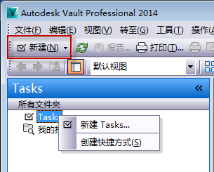

通过执行以下步骤之一添加新的自定义对象实例:
  1. 在导航窗格左下方选择自定义对象定义的查看按钮。
    在以下示例中,已定义两种类型的自定义对象:联系人和任务。该图显示了用户选择“任务”的情形。
  2. 单击工具栏上的“新建”,然后选择“新建 <自定义对象>”,其中 <自定义对象> 是您要从其创建实例的自定义对象定义的名称。
    在以下示例中,用户会创建一个新任务。
    注: 您也可以在树中的自定义对象节点上单击鼠标右键,然后选择“新建任务”。

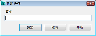

  3. 在“新建 <自定义对象>”对话框中,输入自定义对象实例的名称。
    例如,此用户可能要创建名为 Review John's Design 的任务实例。
  4. 单击“确定”。
    新的自定义对象实例即已添加。
