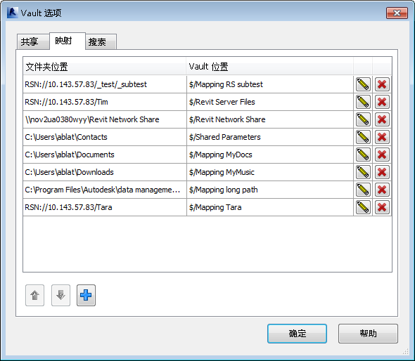

为 Revit Vault 附加模块配置映射选项
在“Vault 选项”对话框的“映射”选项卡上,可以将任意本地文件夹、网络文件夹或 Revit 服务器文件夹映射到任意 Vault 文件夹。
注: 您必须是管理员才能修改映射选项。
创建新映射
  1. 单击 Vault 功能区选项卡上的“选项”以启动“Vault 选项”对话框。
  2. 选择“映射”选项卡。
  3. 单击“添加” 以启动“创建映射”向导。
  4. 选择是否要将本地文件夹或 Revit 服务器文件夹映射到 Vault 中的文件夹。
  5. 输入文件夹的路径或单击省略号浏览到文件夹的位置。
    提示: 如果要映射到网络共享文件夹 (\\),请在浏览字段中输入网络路径的开头部分(如 \\network879)。这样,您便无需手动导航到网络目录(手动导航方式可能非常耗时,具体取决于网络规模及连接速度)。
  6. 如果您采用的是浏览方式,请选择要映射的文件夹。
    注: 如果您选择映射到 Revit 服务器文件夹,“下一步”按钮将会处于禁用状态,直到您选择了有效的文件夹为止。
  7. 单击“下一步”(Next)。
    “创建映射”向导会对指定的路径进行验证。
  8. 在“创建映射”向导的“选择 Vault 文件夹”屏幕上,输入路径或单击省略号 (...) 浏览到要将文件系统或 Revit 服务器文件夹映射到的 Vault 文件夹。
  9. 单击“下一步”以验证映射的有效性。
    如果映射有效,会显示一则确认消息,其中显示了新的映射配置。
    如果映射无效,会显示一则错误消息,并且向导会显示所尝试使用的设置。如果要映射的文件夹中的一个或两个已经是现有映射配置的一部分,则可能会出现错误。修改映射设置,然后单击“下一步”以验证所做的更改。
  10. 单击“完成”以关闭向导。
  11. 在“Vault 选项”对话框中单击“确定”以保存所做的映射更改。
    重要: 如果未在“Vault 选项”对话框中单击“确定”,则不会保存所做的映射更改。
编辑映射
  2. 选择“映射”选项卡。
  3. 单击“编辑” 以启动“编辑映射”向导。
  4. 如果需要,请在该向导的“选择要映射的文件夹”屏幕中修改要映射的文件夹的路径。
  5. 单击“下一步”(Next)。
  6. 如果需要,请修改要将文件系统或 Revit 服务器文件夹映射到的 Vault 文件夹的路径。
  7. 单击“下一步”以验证映射的有效性。
  8. 单击“完成”以关闭向导。
  9. 在“Vault 选项”对话框中单击“确定”以保存所做的映射更改。
删除映射
  2. 选择“映射”选项卡。
  3. 在映射网格中选择一个映射,然后单击“删除”
  4. 在确认提示中单击“是”以确认删除该映射。
  5. 在“Vault 选项”对话框中单击“确定”以保存所做的映射更改。
重新排列映射顺序
    映射按优先级顺序列出。
  2. 选择“映射”选项卡。
  3. 选择一个或多个映射,然后使用移动箭头 按您需要的顺序来排列映射。
  4. 在“Vault 选项”对话框中单击“确定”以保存所做的映射更改。
