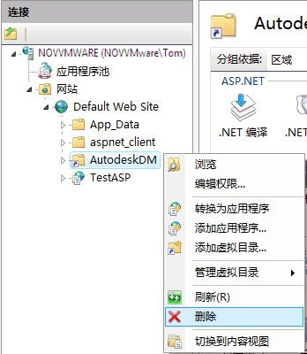

  1. 转到“开始”,然后打开“管理工具”。
  2. 双击“Internet 信息服务(IIS)管理器”。
  3. 在“Internet 信息服务”对话框中,展开本地计算机 ►“网站”,然后单击“默认网站”。
  4. 如果看到名为 AutodeskDM 的文件夹,请在此文件夹上单击鼠标右键,然后选择“删除”。

  1. 打开 Windows“控制面板”,然后双击“系统和维护”。
  2. 双击“管理工具”
  3. 在“管理工具”中双击“Internet 信息服务”。
  4. 在“Internet 信息服务”对话框中,展开本地计算机 ►“网站”,然后单击“默认网站”。
  5. 如果看到名为 AutodeskDM 的文件夹,请在此文件夹上单击鼠标右键,然后选择“删除”。
