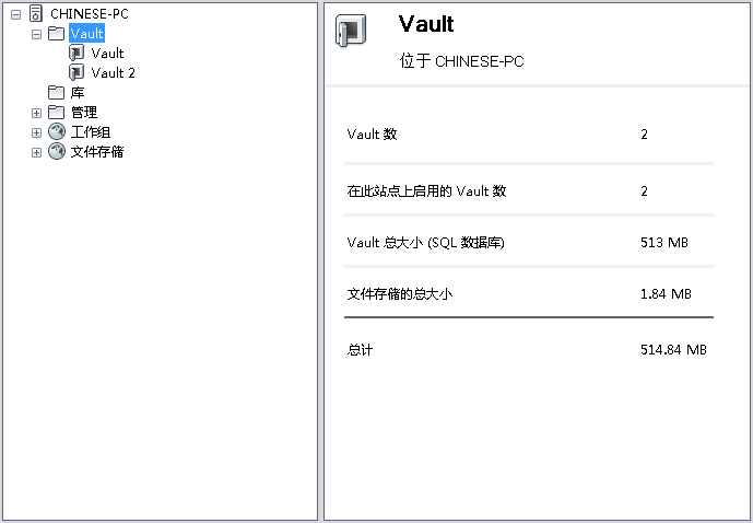

在 ADMS Console 导航窗格中,单击“Vault”。
将显示 Vault 服务器统计信息的概要。统计信息包括:
服务器上的 Vault 数
在此站点上启用的 Vault 数
Vault 占用的总空间量
文件存储占用的空间量
注:
非移植 Vault 不包含在此计算中。某些在 3.0 版之前创建的 Vault 在文件存储中可能有废弃的文件。这些文件可能存在于文件存储中,但在数据库中没有相应的条目。总文件存储大小包括这些文件。
Vault 服务器占用的空间总量
