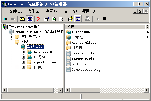

  2. 在 IIS 管理器中,展开“本地计算机”,展开“网站”文件夹,在“默认网站”上单击鼠标右键,然后单击“属性”。

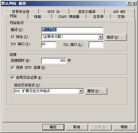

  3. 在“网站”选项卡上,选择“启用日志”(如果尚未选择)。
  4. 在“活动日志格式”下拉列表中,选择“W3C 扩展日志文件格式”,然后单击“属性”按钮。

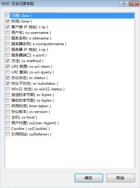

    之前
    注: 在更改扩展属性之前,记下当前选定 W3C 属性或获取其快照,以防您以后想恢复到原始状态

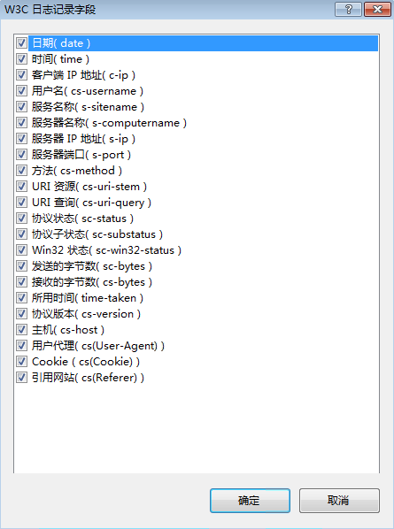

  5. 在“高级”选项卡上,选择“全部日志”。
    之后

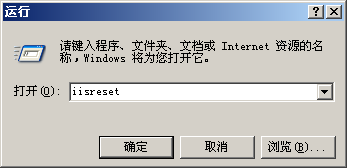

  7. 从 Windows 的“开始”菜单中选择“运行”。键入 iisreset,然后单击“确定”重新启动 IIS。
