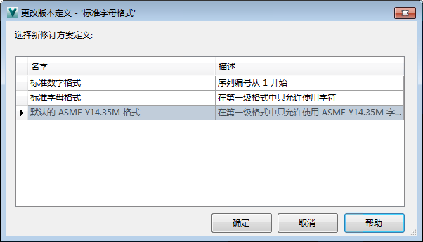

  5. 单击“...”可查看可用版本方案定义的列表。默认情况下,只有与文件类别关联的版本方案才会列出。若要查看不与类别关联的版本方案,请选中“显示不与类别关联的定义”复选框。
  6. 执行以下操作之一:
    • 在“更改版本方案定义”对话框中,选择您要分配给选定文件的新版本方案。单击“确定”。
    • 在“更改版本方案定义”对话框中,选择“<无>”从“版本管理”中删除选定的文件。单击“确定”。

  3. 单击“方案”可查看可用版本方案定义的列表。只有与条目类别关联的版本方案才会列出。
  4. 在“更改版本方案定义”对话框中,选择您要分配给选定条目的新版本方案。单击“确定”。
