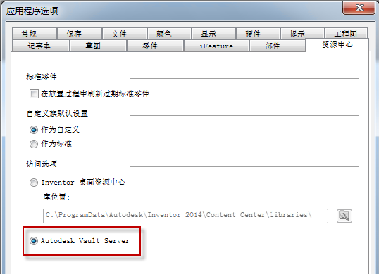

  1. 在 Inventor“应用程序选项”对话框中,确保 Inventor 已配置为使用 Vault 作为资源中心库。

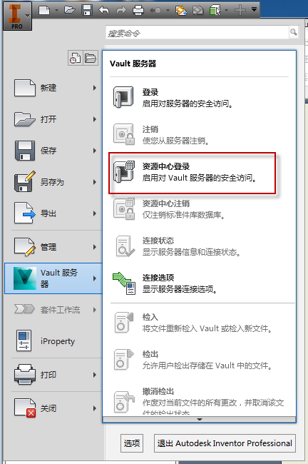

  2. 在 Inventor 应用程序 菜单中,选择“资源中心登录”。

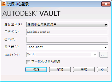

  3. 在“资源中心登录”对话框中,设置用于资源中心库的服务器。

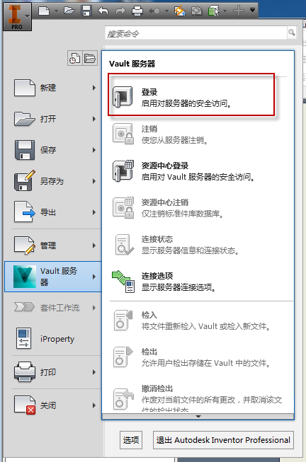

  4. 转至应用程序菜单 ►“Vault 服务器”►“登录”。
  5. 登录到 Vault。
