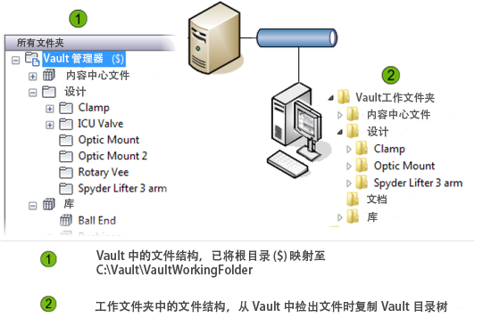

工作文件夹包含从 Vault 中检出的文件的只读副本。检出文件后,从 Vault 中检出的版本将替换工作文件夹中的文件,并且变为可读写以便进行编辑。文件重新检入到 Vault 后,工作文件夹中的本地版本又会恢复为只读。
开始使用 Vault 时,并不需要指定工作文件夹,因为 My Documents\Vault 中默认已经定义了一个工作文件夹。但是,您可以使用“设置工作文件夹”命令更改该工作文件夹的位置。管理员还可为所有用户强制指定标准工作文件夹位置。
注: 如果管理员强制指定了标准工作文件夹位置,自定义工作文件夹的位置将被替代。
每个 Vault 都有一个根文件夹。Vault 的根目录用 $ 表示。
