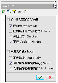

过滤 Vault 浏览器
使用“过滤器”菜单可以过滤 Vault 浏览器中列出的文件。
您还可以选择“Vault 状态”或“本地文件”以选择该类别中的所有选项。
