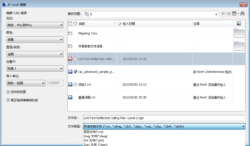

“从 Vault 链接”对话框
您可以在要链接至当前 Revit 项目的 Vault 中选择文件并在“从 Vault 链接”对话框中指定链接文件的位置选项。

位置选项
    在将文件链接至当前 Revit 项目时,可以选择一个定位参考。
    下表介绍了可供选择的定位选项。有关详细信息,请参见用于 CAD 格式和 Revit 模型的导入和链接选项
