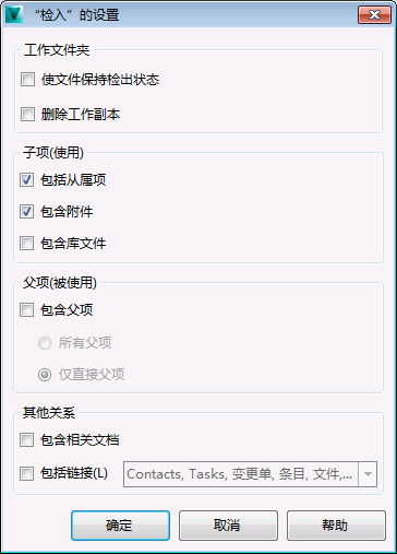

  2. 在“选项”对话框中,在“对话框抑制”部分选中“检入”复选框。
  3. 单击“检入”对话框对应的“设置”。
    此时将显示“检入的设置”对话框。
  4. 在“检入的设置”对话框中,指定在将文件检入 Vault 后是否要保持文件的检出状态以便进一步编辑,以及是否删除文件的本地副本。
  5. 选中“包含子项”复选框将 Vault 操作应用于所选文件从属的所有文件。
  6. 选择“包含父项”复选框将 Vault 操作应用于所有从属于所选文件的文件。如果已选中“包含父项”,则可以指定是仅包含文件的直接父项还是包含文件的所有父项。
  7. 选择“包含相关文档”选项,将 Vault 操作应用于相关的工程图文件。
  8. 选择“包括链接”选项,将操作应用至从文件链接、文件夹链接、条目链接或变更单链接收集的文件。
