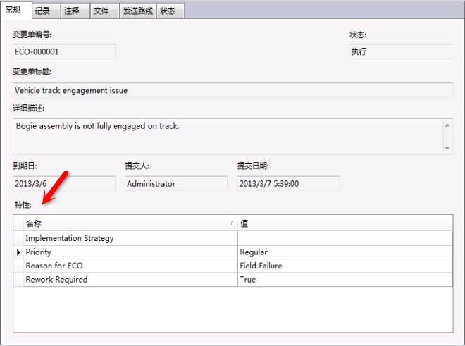

自定义变更单特性
可以在“特性定义”对话框中为变更单创建用户定义特性。这些特性属于变更单本身,而不是其内容。
  1. 从“Vault 设置”对话框的“行为”选项卡中选择“特性”。
  2. 创建新 UDP 并将其关联到变更单。
所有变更单(新的或现有的)都会与此特性相关联,并可以根据需要进行编辑。可以通过变更单的“编辑”命令或从“编辑特性”对话框中编辑特性。
有关编辑变更单特性的详细信息,请参见使用特性

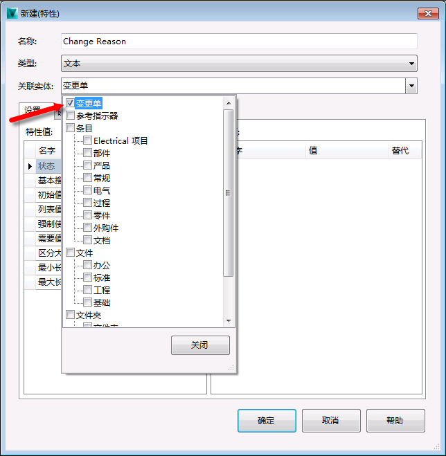

创建变更单特性
您可以定义除默认特性外的其他特性(“变更单编号”、“变更单标题”和“描述”等)。管理员必须配置其他特性,然后才能使用它们。
注: 可以在“打开”和“执行”状态下编辑变更单中用户定义的条目特性值。
  1. 单击“工具”“管理”“Vault 设置”
  2. 在“Vault 设置”对话框中,单击“行为”选项卡。
  3. 单击“特性”。
  4. 单击“新建”。
  5. 在“新建特性”对话框中,为新特性输入一个名称。
  6. 从“类型”列表中选择一种特性类型。
  7. 从“关联”列表中选择“变更单”。
    如果您希望该特性与其他实体类相关联,请从“关联”列表中选择它们。
  8. 在“初始值”文本框中输入值。
  9. 如果您想获得一个值列表供用户选择,请单击“列表值”字段,并创建列表。
  10. 从“需要值”下拉列表中选择此特性是否需要值。
  11. 如果该字段区分大小写,请单击“区分大小写”字段,然后选择大小写要求。
  12. 如果该特性存在最小或最大长度,请输入值。
    注: 无法将变更单用户定义的特性映射到另一个特性。
  13. 单击“确定”创建新特性。
  14. 要删除用户定义的特性,请选择特性,然后单击“删除”。删除特性并不会将其从已经创建的变更单中删除。
  15. 单击“确定”。

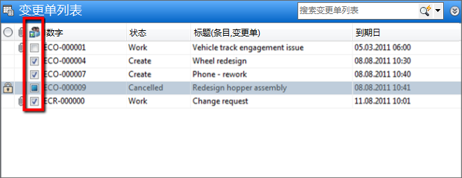

使用审阅状态
这是一个特殊的特性,显示与变更单关联的条目的状态。该状态显示在主变更单列表窗格中,有三种可能的设置:
