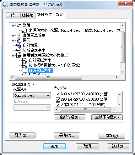

控制繪圖機規劃 (PC3) 檔中的許多設定。
按一下任何節點的圖示,檢視及變更其設定。
變更設定時,您的變動部分將出現在設定名稱旁的角括號內 (< >)。節圖示上亦顯示一個勾選標記及變更的值。
在樹狀視圖中僅顯示對規劃的設備有效的設定。此外,如果設備透過「自訂性質」來處理設定,或不支援此功能,則您可能無法編輯某些設定。

將 PMP 檔貼附到 PC3 檔,校正繪圖機,以及加入、刪除、修訂或篩選自訂圖紙大小。您也可以修訂標準圖紙大小。這個節點會存取「繪圖機校正」和「自訂圖紙大小」精靈。如果您使用的繪圖機已校正過,這時會有一個含校正資訊的「繪圖機機型參數 (PMP)」檔。如果 PMP 檔還沒有貼附到您編輯的 PC3 檔,您必須建立這項關聯,才能使用 PMP 檔。如果在建立目前的 PC3 檔時,從加入繪圖機精靈內校正過繪圖機,這時已經貼附了 PMP 檔。請利用「使用者定義圖紙大小與校正」下的「PMP 檔名」選項,將 PMP 檔貼附到您編輯的 PC3 檔,或從其中分離出 PMP 檔。
建立一個自訂的圖紙大小,或變更標準或非標準圖紙大小的可列印區域。
如果繪圖機是非 Windows 系統印表機,透過自訂圖紙大小精靈,您可以建立新的圖紙大小,或從可用圖紙大小 (屬於 PMP 檔) 清單中選取圖紙大小。如果繪圖機是 Windows 系統印表機,請利用「自訂性質」。
每台繪圖機都有一個由圖紙來源和圖筆梭子的活動範圍決定的最大可列印區。如果您建立的圖紙大小大於繪圖機規劃編輯器所提供的圖紙大小,請確認繪圖機能夠出圖新大小。
對於 Windows 系統印表機,您只能在「自訂性質」對話方塊中變更圖紙大小設定與建立自訂圖紙大小。
調整標準圖紙大小的可列印區域,以符合印表機的功能 (您不能使用繪圖機規劃編輯器為 Windows 系統印表機建立自訂圖紙大小)。
篩選圖紙大小的清單,此清單是為「出圖」對話方塊和「頁面設置」對話方塊中選取的出圖設備的而顯示的。「出圖」對話方塊中的「出圖設定」頁籤和「頁面設置」對話方塊中的「配置設定」頁籤所顯示的圖紙大小清單。
請選取這個設備所要顯示的圖紙大小。
