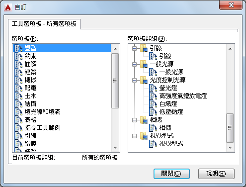

「自訂」對話方塊
建立、修改和組織工具選項板和工具選項板群組。匯入與匯出工具選項板檔案。
註: AutoCAD LT 中的工具選項板和以下範例展示的工具選項板不同。
「工具選項板」視窗只會顯示目前群組的工具選項板;如果沒有目前的群組,則會顯示所有工具選項板。
在「自訂」對話方塊中按一下右鍵以顯示快顯功能表。按一下並拖曳項目可移除項目。
選項清單
會顯示以下選項。
選項板
列示所有可用的工具選項板。
在工具選項板上按一下右鍵可顯示含以下選項的快顯功能表:
  • 更名。變更既有工具選項板的名稱。
  • 新選項板。建立新的空白工具選項板。
  • 刪除。移除產品中的工具選項板。
    註:
    由於工具選項板於刪除後便無法加以修復,因此如果您想要在稍後存取工具選項板,可以先將工具選項板匯出成 XTP 檔。
  • 匯出。將工具選項板儲存成 XTP 檔。
  • 匯入。使 XTP 檔中的工具選項板和產品中的其他工具選項板合併。
選項板群組
顯示樹狀檢視以陳列工具選項板群組,以及每個群組中的工具選項板。
在工具選項板群組上按一下右鍵可顯示含以下選項的快顯功能表:
  • 新群組。建立新的工具選項板群組。
  • 更名。變更既有工具選項板群組的名稱。
  • 刪除。移除產品中的工具選項板群組和目前的使用者紀要。
    註:
    由於工具選項板群組於刪除後便無法加以修復,因此如果您想要在稍後存取工具選項板群組,可以先將工具選項板群組匯出成 XPG 檔。
  • 設為目前的。將「工具選項板」視窗中的工具選項板群組設為目前的工具選項板群組。
  • 匯出。將工具選項板群組儲存成 XPG 檔。
  • 全部匯出。將所有工具選項板群組儲存成 XPG 檔。
  • 匯入。使 XPG 檔中的工具選項板群組和產品中的其他工具選項板群組合併。
    註: 在匯入工具選項板群組 (XPG 檔) 之前先匯入所有工具選項板 (XTP 檔)。
在工具選項板上按一下滑鼠右鍵可顯示含以下選項的快顯功能表:
  • 新群組。建立新的工具選項板群組。
  • 移除。僅刪除工具選項板群組中的工具選項板參考,不移除產品中的工具選項板。
目前的選項板群組
顯示目前在「工具選項板」視窗中的工具選項板群組名稱。
