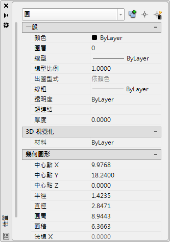

「性質」選項板
顯示選取的物件或物件集的性質。
選取多個物件時,僅會顯示選取的所有物件共有的性質。未選取物件時,僅會顯示一般性質的目前設定。
可以指定新值以修改任何可以變更的性質。按一下值並使用以下方式之一:
註:

選取物件
使用任意選取方法選取所需物件。「性質」選項板將顯示選取的物件的共有性質。然後可以在「性質」選項板中修改選取的物件的性質,或輸入編輯指令對選取的物件做其他變更。
快速選取
顯示「快速選取」對話方塊。使用「快速選取」建立基於篩選條件的選集。
