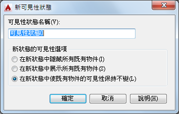

「新可見性狀態」對話方塊
建立新可見性狀態。
選項清單
會顯示以下選項。
可見性狀態名稱
為新可見性狀態指定名稱。
新狀態的可見性選項
顯示新可見性狀態的選項。
在新狀態中隱藏所有既有物件
指定圖塊定義中的所有物件將在新可見性狀態中隱藏。
在新狀態中展示所有既有物件
指定圖塊定義中的所有物件將在新可見性狀態中展示。
使既有物件的可見性在新狀態中保持不變
指定新可見性狀態中的物件可見性將與根據新可見性狀態建立的目前可見性新狀態相同。
