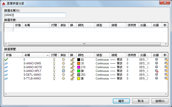

 此範例展示在「圖層篩選性質」對話方塊中設置的圖層篩選定義。
範例 1 - 圖層性質篩選
名為「Anno」的篩選將顯示符合下列其中一個條件的圖層:
- 名稱中包含字母 anno 並已打開及解凍。
- 名稱中包含字母 anno 並將預設顏色設定為紅色。
結果:
