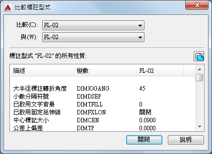

比較兩個標註型式的性質,或顯示一個型式的所有性質。
您可以將比較結果輸出到「剪貼簿」,然後再貼到其他應用程式。
會顯示以下選項。
指定要比較的第一個標註型式。
指定要比較的第二個標註型式。如果將第二個型式設為 <無>,或設為與第一個型式相同的型式,會顯示該標註型式的所有性質。
比較結果會自動顯示在下列標頭之下:
顯示標註型式的比較結果。如果您比較兩個不同的型式,則會顯示其不同的性質。如果將第二個型式設定為 <無> 或與第一個型式相同的型式,則會顯示該標註型式的所有性質。
將比較結果複製到剪貼簿。之後,您可以將結果貼到其他應用程式,例如文字處理器和電子表格。
