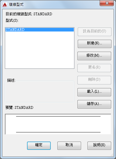

於指令提示下,輸入 MLSTYLE。
查找
查找
在「複線型式」對話方塊中,按一下「新建」。

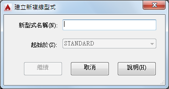

在「建立新複線型式」對話方塊中,輸入複線型式的名稱,並選取開始時使用的複線型式。按一下「繼續」。

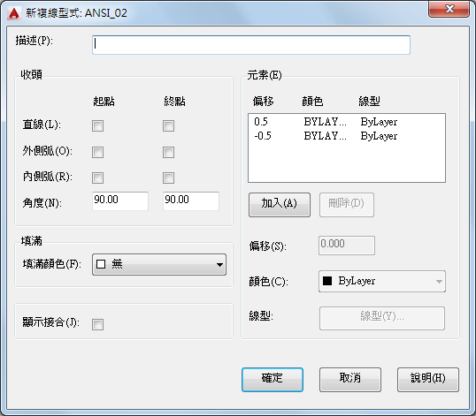

在「新複線型式」對話方塊中,選取複線型式的參數,並按一下「確定」。
描述部分為可選擇的,包括空格在內,可長達 255 個字元。
在「複線型式」對話方塊中,按一下「儲存」以將複線型式儲存至檔案 (預設為
acad.mln
)。您可將多個複線型式儲存到相同的檔案。
若您需要建立一個以上的複線型式,請在建立一個新型式前,先儲存目前的型式,否則您將失去對第一個型式所作的變更。
