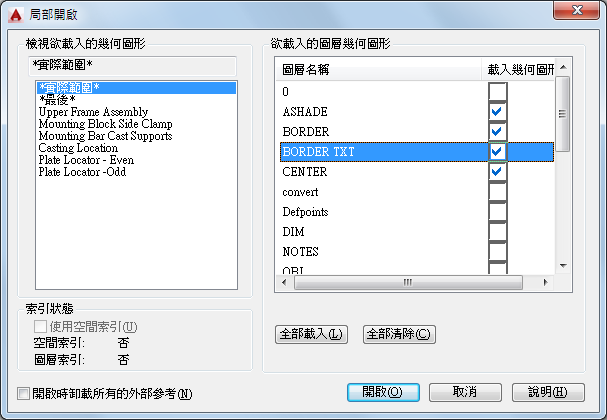

顯示可用的圖面視圖和圖層,以指定載入所選圖面中的幾何圖形。
當使用大型圖檔時,您可以依照需要,選取在開啟圖面時載入較少幾何圖形。
局部開啟圖面時,所有具名物件以及指定的幾何圖形都將載入檔案中。具名物件包括圖塊、標註型式、圖層、配置、線型、字型、UCS、視圖和視埠規劃。
會顯示以下選項。
顯示圖面中的選定視圖與可用視圖。只能載入模型空間視圖。您可以載入已繪製圖紙空間圖形的圖層來載入圖紙空間圖幾何圖形。
顯示目前選取的視圖。選取的視圖及圖層所共用的幾何圖形,會載入圖面中。
顯示選取的圖檔中所有可獲得的模型空間視圖。當您選取某個視圖時,僅載入選取視圖中的幾何圖形。
預設視圖是「實際範圍」。選取的視圖及圖層所共用的幾何圖形,會載入圖面中。您只能從一個視圖載入幾何圖形。
可以使用 PARTIALOAD 指令向局部開啟的圖面載入其他幾何圖形。
當局部開啟圖面時,具名物件仍然與所選取視圖中的指定幾何圖形一起載入到檔案中。所有視圖都仍可用在局部開啟的圖面中,不過,圖面中只會顯示指定載入的視圖其中的幾何圖形。
顯示選取的圖檔中所有可用的圖層。選取圖層中的幾何圖形會載入圖面中,包括模型空間和圖紙空間幾何圖形。
預設不允許在圖面中載入任何圖層幾何圖形,不過,您可以從一個或多個圖層載入幾何圖形。如果指定不將圖層幾何圖形載入圖面中,則不載入選取視圖的任何幾何圖形,因為該視圖或整個圖面中沒有可載入的圖層幾何圖形。只有在最後儲存所選圖面時,系統變數 VISRETAIN 設為 1,「欲載入的圖層幾何圖形」清單中才顯示從屬外部參考圖層。當外部參考載入所選圖面時,所有建立在外部參考中的圖層都不會顯示在「欲載入的圖層幾何圖形」清單中。
當局部開啟圖面時,具名物件仍然與所選取圖層中的指定幾何圖形一起載入到檔案中。所有圖層仍可用在局部開啟的圖面中,不過,圖面中只會出現指定載入的圖層其中的幾何圖形。
顯示選取圖面中的圖層名稱。
當開啟圖面時,載入這個圖層的幾何圖形。
圖面開啟時,從所有圖層載入幾何圖形。您可按一下指向設備右鍵,然後使用快顯功能表將所有圖層的幾何圖形載入圖面中。
圖面開啟時,不從任何圖層載入幾何圖形。不載入任何幾何圖形,包括指定從視圖載入的幾何圖形。您可以按一下指向設備右鍵,利用快顯功能表,不載入任何幾何圖形到圖面中。
顯示所選圖檔中包含的是空間索引還是圖層索引。INDEXCTL 系統變數控制圖層索引與空間索引是否隨圖檔一起儲存。
控制部分開啟圖面時是否使用空間索引。空間索引可用於尋找讀取的圖面部分,最大限度地節省開啟圖面的時間。
顯示所選圖檔是否包含索引,該索引根據物件在空間中的位置組織物件。
顯示選取圖檔是否包含每個圖層上的物件清單。圖層索引可用於尋找讀取的圖面部分,最大限度地節省開啟圖面的時間。
開啟圖面時,卸載所有外部參考。選取此選項可提高開啟過程。如果您局部開啟某個含有連結外部參考的圖檔,則只有載入的外部參考部分 (選取的視圖所定義) 會連結到局部開啟的圖面中。
開啟圖檔,僅從所選的視圖和圖層載入結合幾何圖形。
