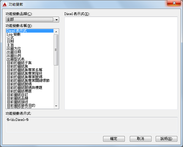

插入多行文字功能變數,該功能變數值變更時會自動更新。
可用選項會隨選取的功能變數品類和功能變數名稱而改變。
會顯示以下選項。
設定要在「功能變數名稱」之下列示的功能變數類型 (例如,「日期與時間」、「文件」和「物件」)。
列示品類中可用的功能變數。選取功能變數名稱,以顯示可用於該功能變數的選項。
顯示目前的功能變數值,或者在功能變數值無效的情況下顯示空字串 (----)。
該項目的標示將根據功能變數名稱而變更。例如,在「功能變數名稱」清單中選取「檔名」時,則標示是「檔名」,值是目前圖檔的名稱。標示是物件功能變數的「性質」。異常狀況:當選取日期功能變數時,顯示選取的日期格式,例如,月/日/年。
列示顯示功能變數值的選項。例如,日期功能變數可以顯示或不顯示日期名稱,並且字串可以是大寫、小寫、第一個大寫字母或標題大小寫。「功能變數」對話方塊中顯示的值將反映選取的格式。
顯示功能變數下方的表示式。無法編輯功能變數表示式,但閱讀此部分可以瞭解功能變數的建構方式。
指定圖紙集的名稱。
顯示圖紙集管理員中的圖紙或圖紙視圖的樹狀視圖,您可在其中選取功能變數項目。
在樹中選取項目功能變數時,顯示可用的性質。
建立功能變數時,在該功能變數中加入超連結。您可以在按 Ctrl 的同時按一下,以跳至圖紙或視圖。此選項無法用於「ViewportScale」功能變數。
圖紙集欄位 (依圖紙集種類選取的欄位) 與其他類型欄位的表現不同。依預設,當您儲存圖面或使用 REGEN 時,其他類型的欄位會自動更新。與此相反的是,圖紙集欄位會儲存最後一次使用的值,如果無法存取該圖紙集欄位所參考的資訊,則會顯示這些儲存的值。若要更新圖紙集欄位中的值,請使用 UPDATEFIELD 指令。
僅在開啟「圖塊編輯器」後,才可將 BlockPlaceholder 功能變數插入「屬性定義」對話方塊中。
顯示目前圖塊定義的名稱。
以選取的格式顯示定位器功能變數的值。
顯示目前圖塊定義的圖塊參考性質清單。
顯示可用定位器功能變數清單。
以選取的格式顯示定位器功能變數的值。
例如,在「功能變數名稱」清單中選取「SheetSetPlaceholder」、在「定位字元類型」清單中選取「圖紙標題」以及在「格式」清單中選取「大寫」後,「暫存值」將顯示 SHEETTITLE。將圖面置於圖紙集中時,此功能變數將顯示圖紙的標題。
在「功能變數名稱」中選取「NamedObject」時,將在圖面中列示具名物件的類型。選取「物件」時,將顯示所選取物件的類型。使用「選取物件」按鈕,以暫時關閉對話方塊,並選取圖面中的物件。
在「功能變數名稱」中選取「NamedObject」時,將列示圖面中所選類型的所有物件之名稱。在「功能變數名稱」中選取「物件」時,將列示所選物件中可做為功能變數使用的性質。選取具有屬性的圖塊後,屬性名稱將顯示在性質清單中。
指定圖塊參考中的物件性質功能變數在圖面 (而非圖塊定義) 範圍內,相對於此圖塊參考的大小和方位,評估巢狀物件的性質。
在「功能變數名稱」中選取「公式」後,會提供一個位置,用於建立要插入到文字或表格儲存格中的公式。
在「功能變數名稱」中選取「公式」後,指定表格儲存格時會暫時關閉「功能變數」對話方塊。結果會被附加至公式。
在「功能變數名稱」中選取「公式」後,指定表格儲存格時會暫時關閉「功能變數」對話方塊。儲存格位址會被附加至公式。
根據所選格式指定功能變數的精確度。選取「目前精確度」,以使用系統變數 LUPREC 的目前設定。
顯示「其他格式」對話方塊。
當您已手動變更「公式」中的文字後,會更新「預覽」中的值。
