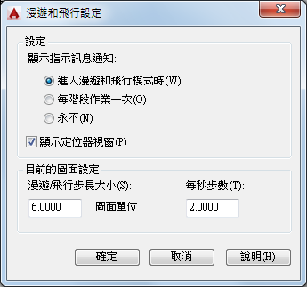

控制漫遊和飛行導覽設定
會顯示以下選項。
指定與「漫遊和飛行導覽對映」訊息通知和「定位器」視窗有關的設定。
指定每次進入漫遊或飛行模式時,顯示「漫遊和飛行導覽對映」訊息通知。
指定在每個 AutoCAD 階段作業中第一次進入漫遊或飛行模式時,顯示「漫遊和飛行導覽對映」訊息通知。
指定永遠不顯示「漫遊和飛行導覽對映」訊息通知。
指定在進入漫遊模式時是否開啟「定位器」視窗
指定特定於目前圖面的漫遊和飛行模式設定。
以圖面為單位設定每個步長的大小 (STEPSIZE 系統變數)。
指定每秒有多少個步長 (STEPSPERSEC 系統變數)。
