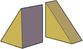

關於建立實體楔形塊
建立具有矩形面或立方體面的實體楔形塊。
楔形塊的底面平行於目前 UCS 的
XY
平面,其斜面則與第一角點相對。楔形塊的高平行於
Z
軸。
楔形塊建立選項
使用以下選項控制您建立的楔形塊的大小和旋轉:
建立邊長相等的楔形塊。
使用 WEDGE 指令的「立方塊」選項。
指定旋轉。
如果您要設定楔形塊在
XY
平面中的旋轉,請使用「立方塊」或「長度」選項。
從中心點開始。
使用「中心點」選項,透過指定的中心點建立楔形塊。
