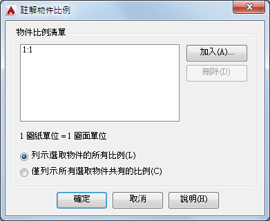

「可註解物件比例」對話方塊
為所選物件加入或刪除支援的比例。
選項清單
會顯示以下選項。
物件比例清單
顯示所選物件支援的比例清單。
列示所選物件的所有比例
指定所選物件支援的所有比例顯示在「物件比例清單」中。
僅列示所有所選物件的常用比例
指定僅所有所選物件的常用支援比例顯示在「物件比例清單」中。
加入
顯示「為物件加入比例」對話方塊。
刪除
移除比例清單中的所選比例。
註: 無法刪除目前的或物件或視圖參考的比例。
