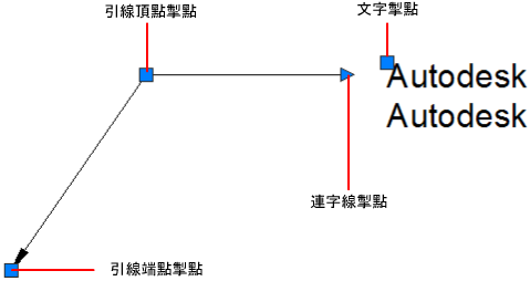

關於使用掣點修改引線
您可以使用多功能掣點執行許多引線編輯的動作。您可以加入和移除引線、加入和移除頂點、調整長度或移動連字線,或移動引線文字。
懸停在掣點上可存取您要的選項。
從連字線掣點,您可以選擇:
拉伸
,可移動引線的連字線。
調整連字線長度
,可延長連字線。
加入引線
,可加入一條或多條引線。
從引線端點掣點,您可以選擇:
拉伸
,可移動引線的端點。
加入頂點
,可將頂點加入至引線。
移除引線
,可刪除選取的引線。
從引線頂點掣點,您可以選擇:
拉伸
,可移動頂點。
加入頂點
,可將頂點加入至引線。
移除頂點
,可刪除頂點。
