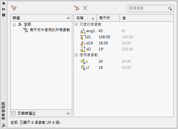

定義變數和方程式
使用參數管理員,您可以定義可從尺度約束和其他使用者變數中參考的自訂使用者變數。您定義的表示式可包括多種預先定義的函數和常數。
