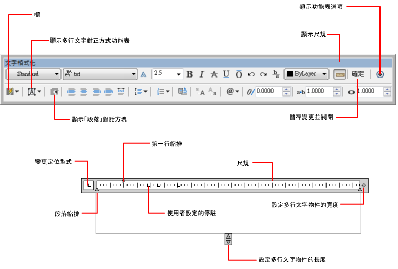

「現地文字編輯器」包括
選取要編輯的表格儲存格後,「現地文字編輯器」將顯示欄字母和列編號。
會顯示以下選項。

控制「文字格式化」工具列的顯示。若要還原工具列的顯示,在編輯器的文字區按一下右鍵,然後按一下「編輯器設定」
「展示工具列」。此選項由 MTEXTTOOLBAR 系統變數控制。
展開「文字格式化」工具列,以展示更多選項。
控制尺規的顯示
