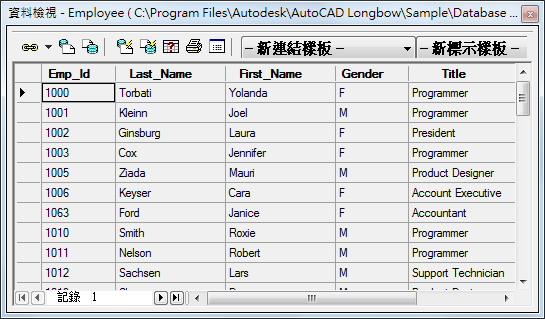

「資料檢視」視窗是類似工作表的環境,可顯示資料庫表格的記錄。使用視窗右方和下方的捲動軸與導覽按鈕,您可以在記錄集之間移動。
「資料檢視」視窗中的格線包含以下元素:
「資料檢視」視窗提供十分靈活的記錄顯示方式。您可以
