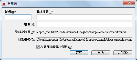

「新圖紙」對話方塊
透過建立包括與圖面名稱相同之配置頁籤的新圖 (DWG) 檔,在目前圖紙集內建立新圖紙。
選項清單
會顯示以下選項。
號碼
指定圖紙號碼。建議您第一次建立圖紙時,不要填寫圖紙號碼。依預設,新圖紙的圖面名稱和配置名稱將為圖紙號碼及圖紙標題。
當您建立新圖知識,可以從檔名移除圖紙號碼,但配置名稱中仍將有圖紙號碼。
圖紙標題
指定與新圖面中相同名稱的配置頁籤相對應的圖紙標題。
檔名
指定包含圖紙的新圖檔名稱。依預設,圖檔名稱是由圖紙標題與圖紙號碼結合而成。您還可以在此方塊中變更圖檔名稱。
資料夾路徑
顯示新圖檔的預設資料夾。
子集的預設資料夾是在「子集性質」對話方塊中指定的;而圖紙集的預設資料夾是在「圖紙集性質」對話方塊中指定的。
圖紙樣板
顯示用於建立新圖檔的預設圖紙樣板檔。
用於在子集中建立新圖面的預設樣板檔在「子集性質」對話方塊中指定;用於在圖紙集中建立新圖面的預設樣板檔在「圖紙集性質」對話方塊中指定。
在圖面編輯器中開啟
勾選後,可讓您在建立和直接在檔案中編輯後開啟圖面。
