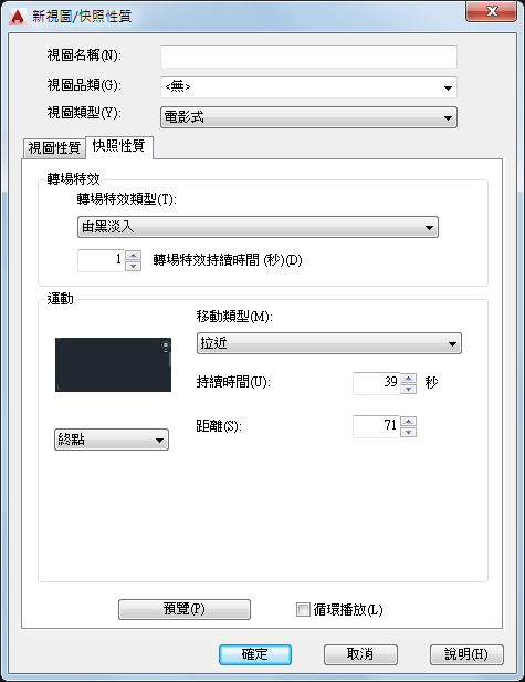

「快照性質」頁籤 (「新視圖/快照性質」對話方塊)
定義使用 ShowMotion 回放時用於視圖的轉換和運動。
選項清單
會顯示以下選項。
轉換
定義在回放視圖時要使用的轉換。
轉換類型
定義在回放視圖時要使用的轉換類型。
轉換持續時間
定義轉換的時間長度。
運動
定義在回放視圖時要使用的運動行為。
移動
當具名視圖指定「電影式」視圖類型時,設定用於具名視圖的移動的類型。
回放持續時間
設定回放動畫的時間長度。
距離
當具名視圖指定「電影式」視圖類型時,設定完成運動所需的距離。
上距
設定可以向上移動相機的距離。套用至「上升」移動類型。
下距
設定可以向下移動相機的距離。套用至「下降」移動類型。
向前距離
設定可以向前移動相機的距離。套用至「下降」移動類型。
向後距離
設定可以向後後動相機的距離。套用至「上升」移動類型。
左/右角度
設定相機可以繞 Z 軸旋轉的最大角度。套用至「查看和環轉」移動類型。
上/下角度
設定相機可以繞 XY 平面旋轉的最大角度。套用至「查看和環轉」移動類型。
向左/向右 (平移) 距離
設定相機可以向左和向右平移的距離。套用至「平移+縮放」移動類型。
向上/向下距離 (平移)
設定相機可以向上和向下平移的距離。套用至「平移+縮放」移動類型。
拉近/拉遠的百分比
設定相機可以拉近和拉遠的百分比。套用至「平移+縮放」移動類型。
目前位置
設定相機的目前位置。
永遠朝向樞軸點
將相機鎖住至關注點。套用至「追蹤」和「升降」移動類型。
預覽
預覽指定給具名視圖的轉換和運動。
迴路
連續回放指定給具名視圖的轉換和運動。
