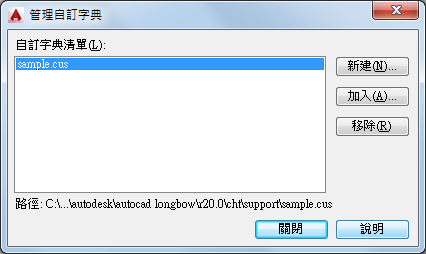

「管理自訂字典」對話方塊
管理您的自訂字典,可讓您加入或移除字典。
選項清單
會顯示以下選項。
自訂字典清單
顯示自訂字典清單。每次只能選取一個字典。
新建
可讓您建立自訂字典。新字典將亮顯為目前的字典。
註: 自訂字典的檔名中不得使用非目前的代碼頁字元。如果您對不同區域或語言共用一個自訂字典,請勿使用非 ASCII 字元。
加入
可讓您從檔案清單中加入既有的自訂字典。
移除
可讓您從清單刪除自訂字典檔案。
