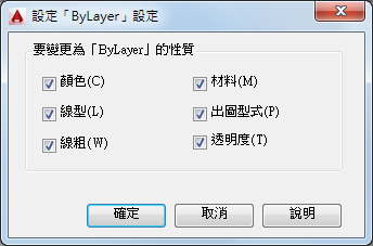

「設定『ByLayer』設定」對話方塊
將所選物件與已解鎖圖層上插入的圖塊的顏色、線型、線粗、材料、出圖型式和透明度性質取代變更為「依圖層」。
選項清單
會顯示以下選項。
顏色
將選取物件的顏色變更為「依圖層」。(SETBYLAYERMODE=1)
線型
將選取物件的線型變更為「依圖層」。(SETBYLAYERMODE=2)
線粗
將選取物件的線粗變更為「依圖層」。(SETBYLAYERMODE=4)
材料 (不適用於 AutoCAD LT)
將選取物件的材料變更為「依圖層」。(SETBYLAYERMODE=8)
出圖型式
將選取物件的出圖型式變更為「依圖層」。此選項在具名的出圖型式圖面中可用。(SETBYLAYERMODE=16)
透明度
將所選物件的透明度值變更為「依圖層」。(SETBYLAYERMODE=128)
