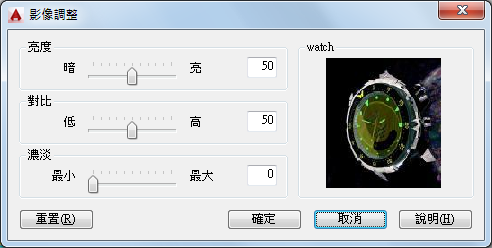

透過調整所選影像的亮度、對比和濃淡設定,來控制影像的顯示方式。
您可以調整這些值來變更影像的顯示,但不會變更影像檔本身。
會顯示以下選項。
控制影像的亮度並間接控制對比。該值越大,影像越亮,且當您增加對比時,變成白色的像素也越多。
控制影像的對比並間接控制影像的淡化效果。該值越大,每個像素越趨向於被強制使用其主要顏色或次要顏色。
控制影像的濃淡效果。該值越大,影像與目前背景顏色混成的程度就越高。值 100 將影像完全混成到背景。變更螢幕背景顏色會使影像褪色成新顏色。出圖時,褪色的背景顏色是白色。
顯示所選影像的預覽畫面。預覽影像會動態更新,以反映亮度、對比和濃淡設定的變更。
將亮度、對比和濃淡重置為預設 (分別為 50、50 和 0)。
