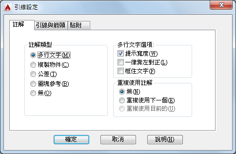

「引線設定」對話方塊包括以下頁籤:「註解」、「引線與箭頭」、「貼附」
會顯示以下頁籤。
設定引線註解的類型。您選取的類型會變更 QLEADER 引線註解提示。
提示您建立多行文字 (mtext) 註解。
提示您複製多行文字、單行文字、公差或圖塊參考物件,並將複製的內容連接至引線端點。複製的內容與引線關聯,即如果移動複製的物件,則引線端點隨之一起移動。鉤線的顯示會根據複製的物件而定。
顯示「公差」對話方塊,該對話方塊用於建立要貼附到引線上的特徵控制框。
提示您插入圖塊參考。圖塊參考被插入到自引線端點的偏移處,並與引線關聯,即如果移動圖塊,則引線端點隨之一起移動。不顯示任何鉤線。
建立一個不含註解的引線。
只有在選取複線文字註解類型時,才能使用這些選項。
提示您指定複線文字註解的寬度。
無論引線位置在何處,多行文字註解應靠左對齊。
在複線文字註解的周圍放置框。
設定重複使用引線註解的選項。
不重複使用引線註解。
重複使用您為所有後續引線建立的下一註解。
重複使用目前註解。當您在選取「重複使用下一個」後重複使用註解時,將自動選取此選項。

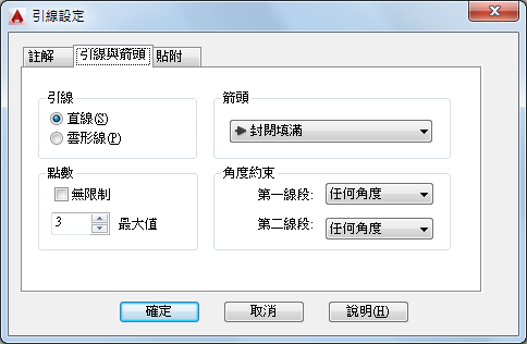

設定引線格式。
在指定點之間畫出直線段。
使用您指定做為控制點的引線點來建立雲形線物件。
定義引線箭頭。箭頭也適用於標註線 ( DIMSTYLE 指令)。選取「使用者箭頭」後,會顯示圖面內的圖塊清單。
設定引線起點的數目,QLEADER 指令會在提示您輸入引線註解之前,提示您指定該數目。例如,如果您將起點數目設定為 3,QLEADER 指令會在您指定兩個引線起點後,自動提示您指定註解。請將數目設為大於您要建立的引線線段數目。
如果您將該選項設定為「無限制」,則 QLEADER 指令將提示輸入引線點,直至您按 Enter 為止。
為第一條和第二條引線設定角度約束。
設定第一條引線線段的角度。
設定第二條引線線段的角度。

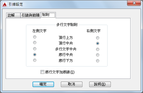

設定引線和多行文字註解的貼附位置。只有在「註解」頁籤上選取了「多行文字」,這個頁籤才能使用。
將引線貼附在多行文字最上面一行的頂端。
將引線貼附在多行文字最上面一行的中央。
將引線貼附在多行文字的中央。
將引線貼附在多行文字最下面一行的中央。
將引線貼附在多行文字最下面一行的底端。
給多行文字最後一行加底線。
