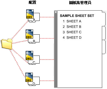

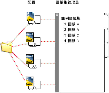

您可以使用「圖紙集管理員」管理多個做為圖紙集的圖面:
- 一張圖紙是圖檔中的一個選取的配置。您可以將任意圖面中的一個配置做為已編號的圖紙匯入圖紙集。
- 圖紙集是數個圖檔中圖紙的有組織且具名的集合。您可以將圖紙集做為一個單位來管理、傳送、發佈以及封存。

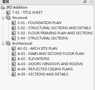

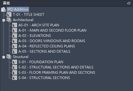

組織大型圖紙集
 在「圖紙清單」頁籤上,可以將圖紙排列到子集集合中。在「圖紙視圖」頁籤上,可以將視圖排列到品類集合中。
- 圖紙子集通常與某種訓練 (如建築或機械設計) 相關聯。例如,在建築上,您可以使用名為「結構」的子集;在機械設計上,可以使用名為「標準扣件」的子集。在某些情況下,您也可能會發現建立與審閱或完成狀態相關聯的子集很有用。您可以依需要將子集以巢狀方式放置在其它子集中。建立或匯入圖紙或子集後,您可以在樹狀檢視中拖曳,對其重新排序。

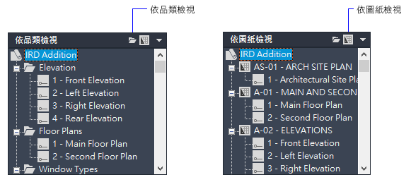

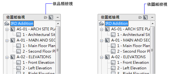

- 視圖品類通常與某個功能相關聯。例如,在建築上,您可以使用名為「立面」的視圖品類;在機械設計上,可以使用名為「分解」的視圖品類。您可以依品類或依其所在的圖紙來顯示視圖。您可以依需要將品類以巢狀方式放置在其它品類中。若要將視圖移動至其它品類,請在樹狀檢視中拖曳它們,或使用「設定品類」快顯功能表選項。
